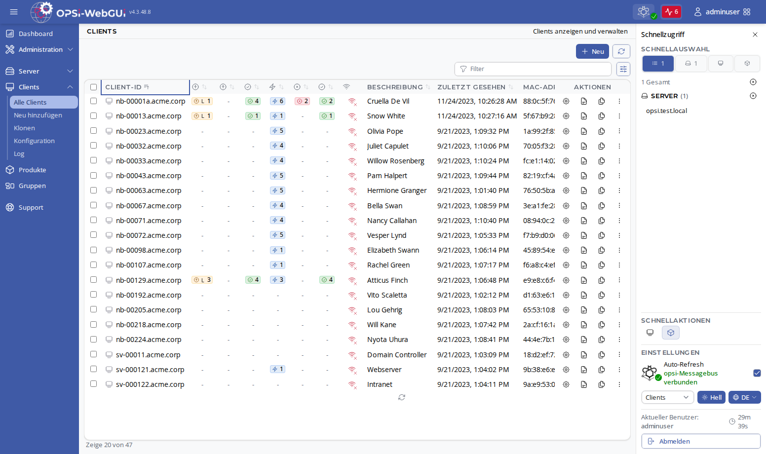

Clients
Alle Clients der ausgewählten Server listet die Tabelle Clients auf. Sie öffnen die Ansicht über die linke Navigationsleiste / Clients / Alle Clients.
OPSI-WebGUI: Client-Ansicht
Abbildung 1. OPSI-WebGUI: Client-Ansicht
Die Statusspalten (veraltete Versionen, Aktionsanforderungen, Installationsstatus, fehlgeschlagene/erfolgreiche Aktionen) sind anklickbar: Ein Klick auf einen Badge öffnet das Produktpanel des Clients, bereits gefiltert auf die passenden Produkte.

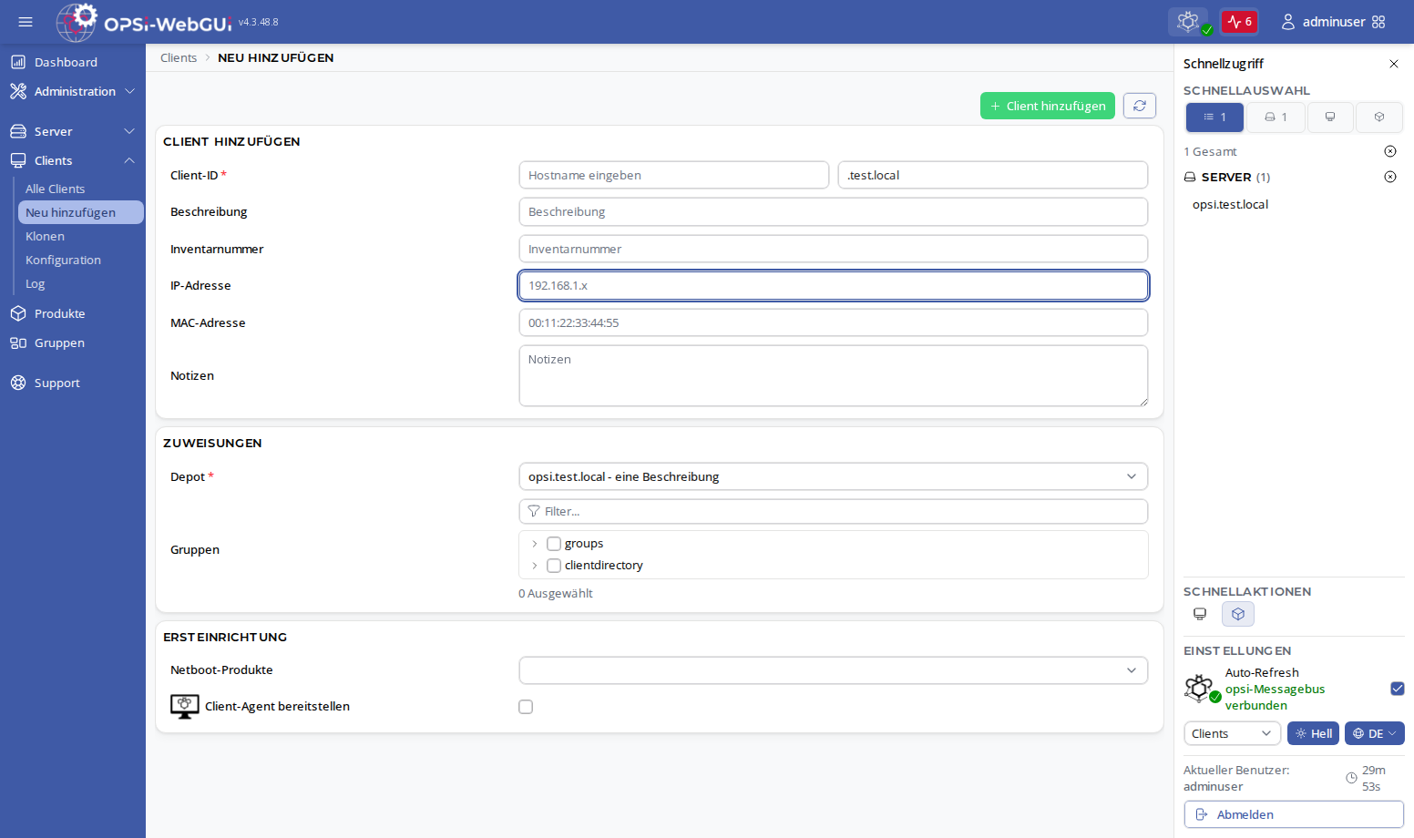

Client erstellen
Um mit OPSI Rechner zu verwalten, müssen diese Clients dem System bekannt sein. Außerdem muss auf den Rechnern ein Client-Agent laufen, damit eine Kommunikation zwischen Server und Client möglich ist (siehe Kapitel OPSI-Clients).
Im OPSI-WebGUI erstellen Sie einen neuen opsi-Client über Clients / Neu hinzufügen (oder die Schaltfläche Hinzufügen in der Werkzeugleiste der Client-Tabelle). Tragen Sie den Client-Namen und die Domain ein (zusammen bilden sie die Client-ID), Beschreibung, Notizen, Inventarnummer, IP- und MAC-Adresse sowie Gruppenzuordnungen. Wählen Sie den Depotserver, zu dem der Client gehören soll.
OPSI-WebGUI: Client erstellen
Abbildung 2. OPSI-WebGUI: Client erstellen
Im Bereich Ersteinrichtung können Sie ein Netboot-Produkt zur automatischen Betriebssystem-Installation auswählen und Client-Agent bereitstellen aktivieren (siehe Abschnitt Client-Agent bereitstellen); für das Ausrollen des Agents sind Benutzername und Passwort eines administrativen Accounts auf dem Client erforderlich. Abschließend klicken Sie auf Client hinzufügen.
Neue Clients werden dem ausgewählten Depot hinzugefügt; der Configserver ist vorausgewählt.

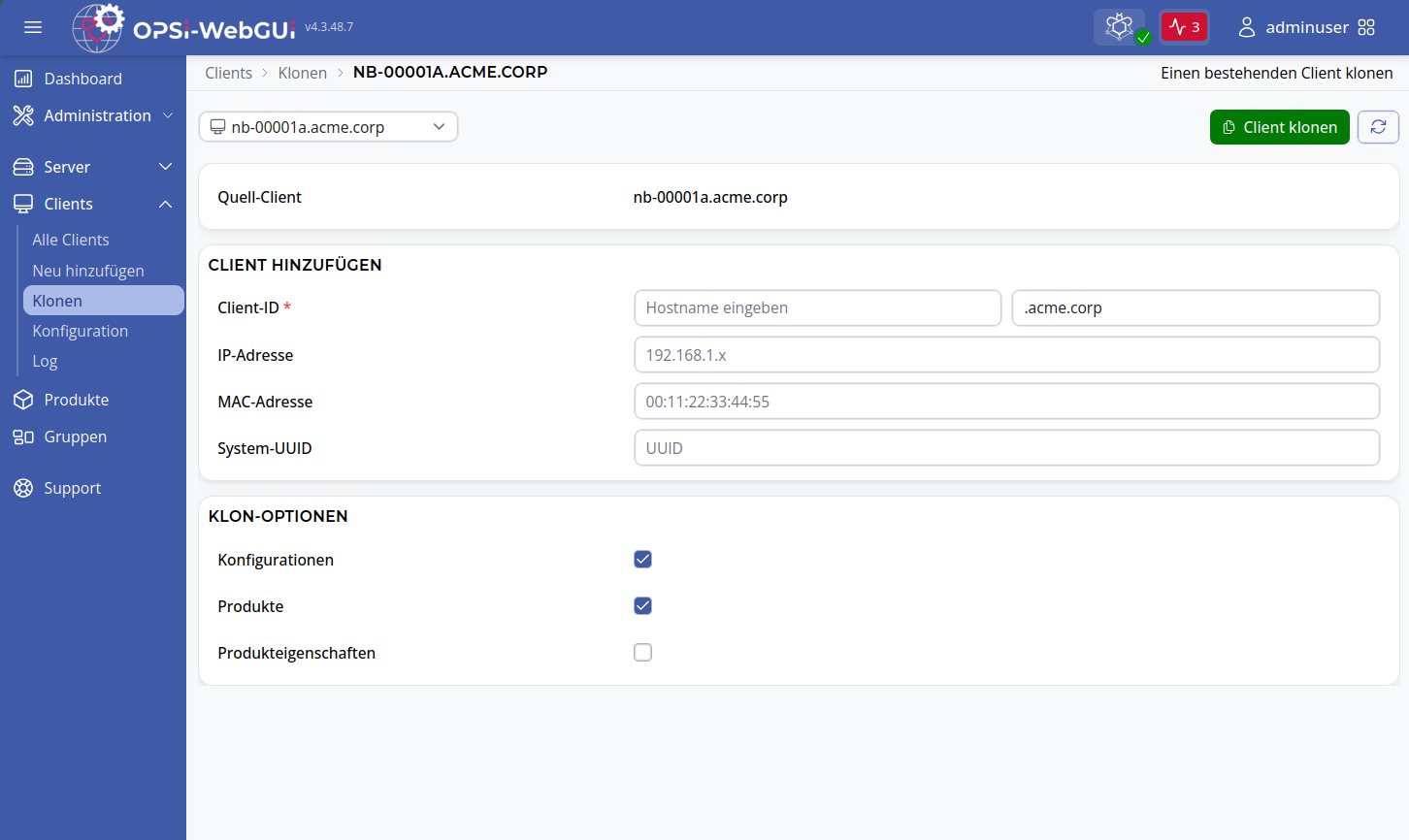

Client klonen
Sie können einen bestehenden Client über Clients / Klonen oder über das Klon-Icon in der Spalte Aktionen eines Clients klonen. Beim Klonen werden Einstellungen des Quell-Clients auf einen neuen Client kopiert. Die folgenden Optionen stehen zur Verfügung:
  • Konfigurationen: Kopiert Host-Parameter.
  • Produkte: Kopiert Aktionsanforderungen.
  • Produkt-Eigenschaften: Kopiert Produkt-Property-Einstellungen.
Tragen Sie Name und Domain des neuen Clients ein und klicken Sie auf Client klonen.
OPSI-WebGUI: Client klonen
Abbildung 3. OPSI-WebGUI: Client klonen

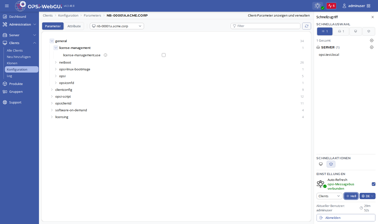

Attribute und Parameter bearbeiten
Zur Bearbeitung der Client-Attribute und -Parameter gibt es zwei Möglichkeiten: entweder über Clients / Konfiguration oder über Clients / Alle Clients und das Konfigurations-Icon (Konfiguration). Letzteres hat den Vorteil, dass Sie schneller zwischen den Clients wechseln können, da die Einstellungen in einer Spalte direkt neben den Clients erscheinen.
Der Selektor auf Clients / Konfiguration und Clients / Log ist lokal für diese Seiten. Eine Auswahl dort verändert weder die globale Auswahl noch Ziele von Aktionen, bis Sie Clients explizit in Tabelle oder Schnellzugriff auswählen.
OPSI-WebGUI: Attribute und Parameter
Abbildung 4. OPSI-WebGUI: Attribute und Parameter
Die frühere Funktion Sofort speichern / Quick Save wurde entfernt. Konfigurationsänderungen (Attribute, Parameter, Produkt-Eigenschaften und Aktionsanforderungen) werden zunächst lokal im Browser gesammelt. Ein Indikator Ungespeicherte Änderungen erscheint in der Werkzeugleiste und zeigt die Anzahl ausstehender Änderungen an. Sie können einzelne Änderungen überprüfen, verwerfen oder alle ausstehenden Änderungen auf einmal speichern. Änderungen werden erst dann an den Server übertragen, wenn Sie explizit auf Speichern klicken.
Im Reiter Attribute der Client-Konfiguration stehen außerdem übergeordnete Schalter für WAN-Modus, SmartCache, Installation ausstehender Software beim Herunterfahren und Health-Check-Überwachung zur Verfügung. Die Schalter setzen die entsprechenden Client-Attribute, ohne dass Sie die zugrunde liegenden Werte einzeln konfigurieren müssen.

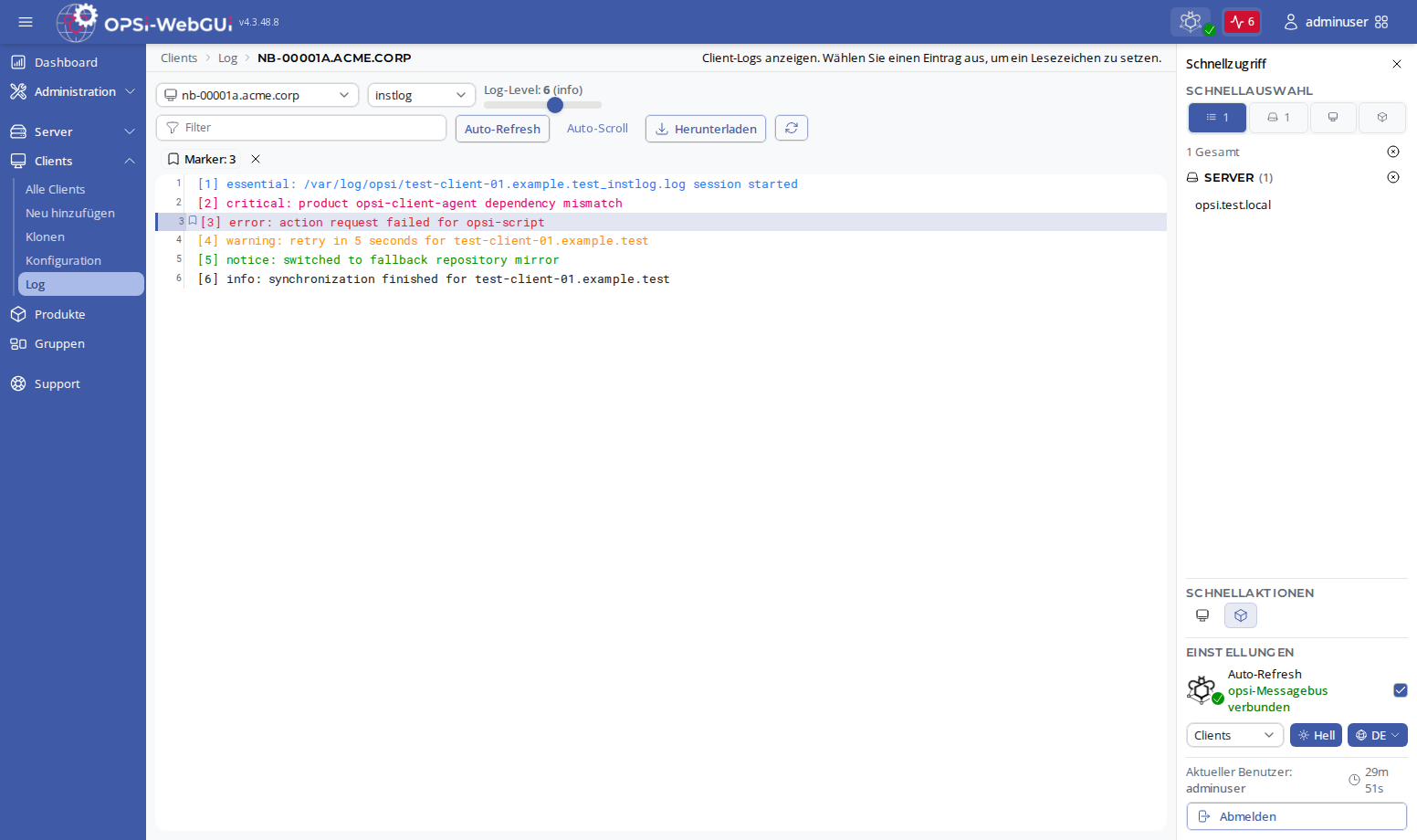

Logfiles betrachten
Um die Logfiles der Clients einzusehen, öffnen Sie über die linke Seitenleiste Clients / Log, oder Sie klicken in der Client-Tabelle (Clients / Alle Clients) auf das Icon (Log). Letzteres hat den Vorteil, dass Sie schneller zwischen den verschiedenen Clients wechseln können, da die Protokolle in einer eigenen Spalte direkt neben den Clients erscheinen.
OPSI-WebGUI: Logfiles betrachten
Abbildung 5. OPSI-WebGUI: Logfiles betrachten
Die Seite Clients / Log bietet folgende Optionen:
  • Logtyp-Drop-down: Wählen Sie den gewünschten Logfile-Typ. Verfügbare Optionen sind:
    • instlog (Standard)
    • clientconnect
    • userlogin
    • bootimage
    • opsiconfd
  • Loglevel-Regler: Stellen Sie die Ausführlichkeit von 1 bis 9 ein (Standard: 6).

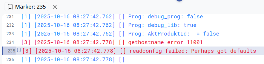

  • Marker-Feld: Springen Sie zu einer bestimmten Marker-/Zeilenposition in der aktuell geladenen Logausgabe (z. B. 235), um die Analyse dort fortzusetzen.
OPSI-WebGUI: Marker in der Client-Logansicht
Abbildung 6. OPSI-WebGUI: Marker in der Client-Logansicht
