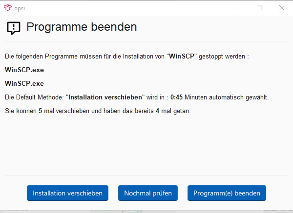

  9. Der Benutzerdialog wird angezeigt.
    Gibt es innerhalb des DIALOG_TIMEOUT (üblicherweise = 60 Sekunden) keine Antwort des Benutzers, so wird die DEFAULT_ACTION (üblicherweise = defer) gewählt.
  10. recheck gewählt
    Ist recheck mehr als MAX_RECHECK (3) in Folge gewählt worden, so wird die Möglichkeit recheck nicht mehr angeboten und die DEFAULT_ACTION ist nun MAX_RECHECK_ACTION (defer).
  11. defer gewählt
    Ist defer mehr als MAX_DEFER (5) in Folge gewählt worden, so wird die Möglichkeit 'defer' nicht mehr angeboten und die DEFAULT_ACTION ist nun MAX_DEFER_ACTION (kill).
  12. kill gewählt
    Ist kill gewählt, so schießt opsi-script den / die störende(n) Prozesse ab und und der Actionrequest wird fortgesetzt.
Dialog: `Programme stoppen`
Abbildung 1. opsi-setup-detector: Dialog: Programme stoppen

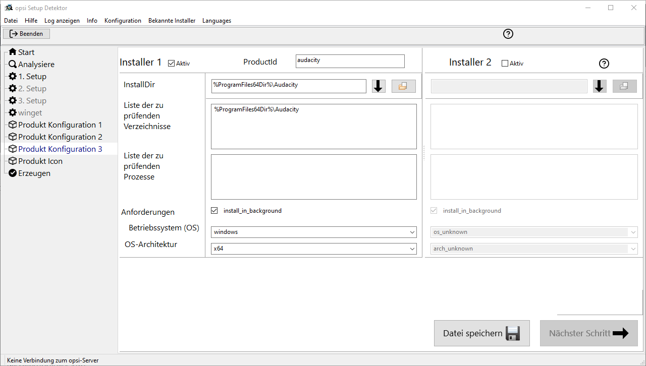

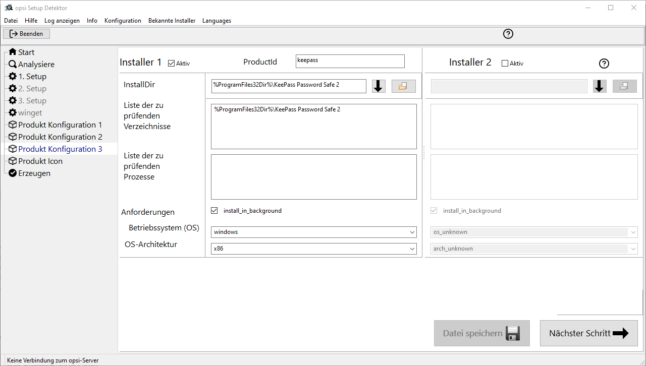

Die Metadaten Datei: opsi-meta-data.toml
Damit ein opsi-produkt per background_install korrekt funktioniert, muss es einige zusätzliche Metadaten enthalten. Diese werden in der Datei opsi-meta-data.toml abgelegt und zwar im Verzeichnis CLIENT_DATA. Diese Datei im TOML-Format muss für die Background Installation folgende Informationen enthalten:
  • Für jede betroffene Setup / Installer Datei eine Tabelle installers. Diese enthält die folgenden Informationen:
    • Informationen über die zu prüfender Prozesse:
      Die Listen der zu prüfenden Verzeichnisse: check_processes_from_dirs und die Liste zusätzlicher Prozesse processes. Sind beide Listen leer, so wird auf keine laufenden Prozesse geprüft.
    • Weiterhin kann hier der Eintrag install_in_background=false enthalten sein. Existiert dieser Eintrag, so bedeutet dies, das dieses Produkt nicht in einer Background Install Situation eingespielt werden darf. Gründe hierfür könnten benötigte Reboots oder andere nicht behandelbare Seiteneffekte sein.
      Existiert dieser Eintrag nicht so gilt der Default: install_in_background=true.

Produkt-Background Info
Abbildung 2. opsi-setup-detector: Produkt-Background Info
  • Um Metadaten für eine Setup- / Installerdatei zu erzeugen, muß das Häkchen bei Installer 1 Aktiv gesetzt sein.
  • Das Feld InstallDir verweist auf das Verzeichnis in dem sich diese Software installieren wird. Wenn es noch nicht korrekt gefüllt ist, kann das hier eingegeben werden oder über den Auswahlbutton neben dem Eingabefeld ausgewählt werden.
    Über den Button Pfeil nach unten kann das InstallDir in die Liste der zu prüfenden Verzeichnisse kopiert werden.
  • Das Feld Liste der zu prüfenden Verzeichnisse ist eine Liste welche pro Zeile ein Verzeichnis enthält, das eine Quelle kritischer Prozesse sein kann. Üblicherweise steht hier nur das Installdir.
  • Das Feld Liste der zu prüfenden Prozesse ist eine Liste welche pro Zeile einen Prozessnamen enthält (mit oder ohne Pfad), der ein kritischer Prozesse sein kann. Üblicherweise steht hier nichts.
  • Sind beide Listen leer, so wird auf keine laufenden Prozesse geprüft und die Software direkt installiert.
  • Gibt es ein Häkchen bei install_in_background, so bedeutet dies, das dieses Produkt in einer Background Install Situation eingespielt werden darf. Wird da Häkchen entfernt, so darf das Produkt nicht in einer Background Install Situation eingespielt werden. Gründe hierfür könnten benötigte Reboots oder andere nicht behandelbare Seiteneffekte sein.
  • Das Betriebssystems (OS) sollte immer auf windows stehen. Für andere Betriebssysteme wird die Erweiterung opsi-background-install nicht aktiv.
  • Die Angabe OS Architektur gibt die Architektur des benötigten Betriebssystems an.
    Erlaubt sind hier x86, x64, arm64, arch_unknown. Auf einem x64 Windows Betriebssystem ist auch die Anforderung x86 erfüllt. Auf einem x86 Windows Betriebssystem ist die Anforderung x64 nicht erfüllt. Die Anforderung arch_unknown ist immer erfüllt.
Ist alles korrekt ausgefüllt, so verlassen Sie über den Button Nächster Schritt die Maske. Beim Erstellen des OPSI-Produktes über den Button OPSI Paket erstellen wird die Metadaten Datei automatisch mit erzeugt.

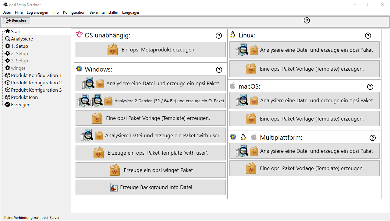

Altprodukte mit Background Metadaten versorgen
Der opsi-setup-detector ab Version 4.3.6.x bietet die Möglichkeit einfach vorhandene Produkte mit den benötigten Metadaten zu versorgen. Dazu muß im Konfigurationsfenster ein Häkchen bei EnableBackgroundMetaData (siehe oben) gesetzt werden. Dann wird auf der Startseite, ganz unten der Button Erzeuge Background Info Datei sichtbar. Dieser dient dazu, bestehende OPSI-Produkte nachträglich mit der Metadatendatei zu versorgen.
Startseite mit Button Produkt-Background Info
Abbildung 3. opsi-setup-detector: Startseite mit Button Produkt-Background Info
Wird der Button Erzeuge Background Info Datei gedrückt, so wird zunächst versucht Daten über das bestehende Produkt zu ermitteln. Dafür wird nach einer opsi-setup-detector Projektdatei (*.osd) gefragt. Sie können den Dialog abbrechen wenn eine solche Datei nicht vorhanden ist. In diesem Fall wird nach einer bestehenden control Datei (control, control.toml) gefragt. Sie können den Dialog abbrechen wenn eine solche Datei nicht verwenden wollen oder sie nicht vorhanden ist.
Danach wird die Maske Produkt Konfiguration 3 angezeigt.
Abbildung 4. opsi-setup-detector: Produkt Konfiguration 3
Die Maske wird genauso ausgefüllt, wie das im Vorangehenden Kapitel beschrieben ist.
Ist alles korrekt ausgefüllt, so wählen Sie über den Button Datei Speichern das CLIENT_DATA Verzeichnis des OPSI-Produktes und speichern dort die Datei opsi-meta-data.toml.
In diesem Fall wird auch die Packagenummer des Produktes um eins erhöht und ein Eintrag in die changelog.md gemacht.
Danach muß das Produkt neu gebaut werden (opsi-make-package) und installiert werden.
Nun stehen die Metadaten des Produktes OPSI zur Verfügung.
