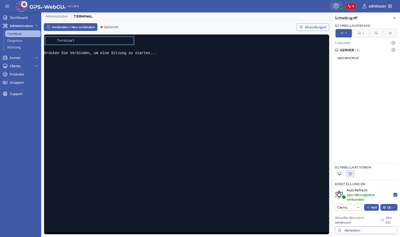

Terminal
Das Terminal bietet Zugang zu einer Server-Konsole über den OPSI-Messagebus. Der OPSI-Configserver ist standardmäßig eingetragen. Klicken Sie auf [ Verbinden ], um eine Verbindung zum Home-Verzeichnis (/var/lib/opsiconfd/home/) als Benutzer opsiconfd herzustellen.
OPSI-WebGUI: Admin-Terminal
Abbildung 1. OPSI-WebGUI: Admin-Terminal
Nach der Verbindung verhält sich das Terminal wie eine Standard-Shell-Sitzung auf dem opsiconfd-Host. Sie können es nutzen, um Protokolle zu prüfen, OPSI-CLI-Befehle auszuführen und manuelle Wartungsaufgaben durchzuführen. Die Schaltfläche [ Trennen ] beendet die Sitzung sauber. Alternativ wird die Sitzung beendet und das Terminal trennt sich automatisch, wenn Sie exit im Terminal eingeben.
Unter Schnellbefehle können Sie häufig verwendete Befehle speichern und später über das Terminal-Menü erneut ausführen. Ist das Terminal beim Ausführen eines gespeicherten Befehls nicht verbunden, stellt die OPSI-WebGUI die Verbindung vor der Ausführung wieder her.
Sie können die Terminal-Sitzung über die Einstellungen-Schaltfläche anpassen:
  • Terminal-ID: Ein eindeutiger Bezeichner für die Terminal-Sitzung (standardmäßig automatisch generiert). Ändern Sie ihn nur, wenn Sie sich wieder mit einer bestimmten Sitzung verbinden müssen.
  • Terminal-Kanal: Der Messagebus-Kanal für die Verbindung. Der Standard ist der Configserver; geben Sie einen Depot-Server-Service-Kanal ein, um stattdessen dort ein Terminal zu öffnen.
Falls das Terminal nicht verfügbar ist, siehe den Troubleshooting-Eintrag Terminal nicht verfügbar.

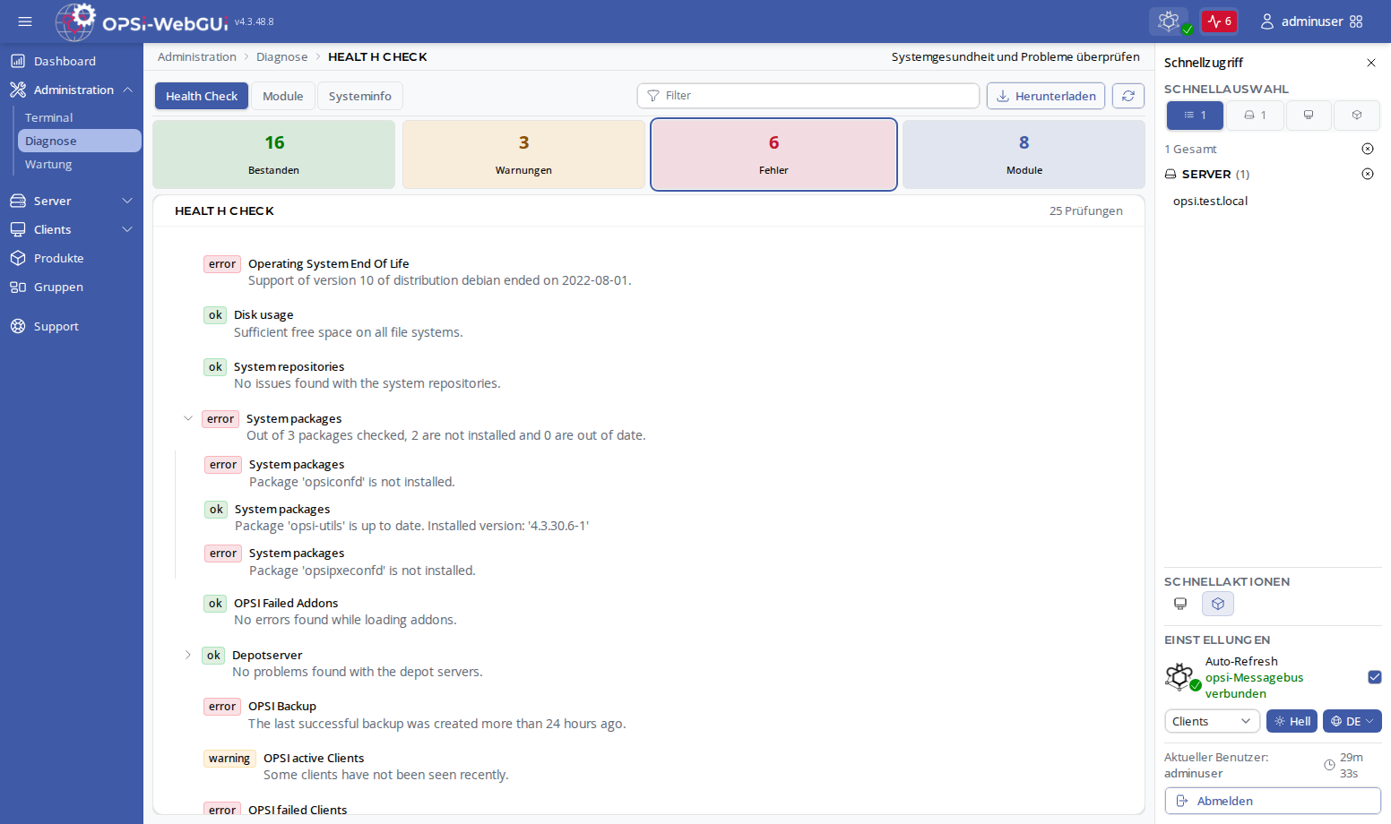

Health Check
Der Health-Check-Reiter führt automatisierte Prüfungen Ihrer opsi-Komponenten durch und zeigt die Ergebnisse an. Weitere Informationen finden Sie unter opsiconfd Health Check.
OPSI-WebGUI: Health Check
Abbildung 2. OPSI-WebGUI: Health Check
Jedes Prüfergebnis wird als Zeile mit einem Status-Badge angezeigt:
  • OK (grün): Die Komponente funktioniert normal.
  • Warning (gelb): Etwas erfordert Aufmerksamkeit, ist aber nicht kritisch.
  • Error (rot): Ein Problem, das umgehend behoben werden sollte.
Verwenden Sie die Statusfilter-Schaltflächen am oberen Rand, um nur OK-, Warning- oder Error-Ergebnisse anzuzeigen. Klicken Sie auf eine beliebige Zeile, um sie auszuklappen und die detaillierte Beschreibung und empfohlene Maßnahme zu lesen.
Das Dashboard zeigt auch eine Zusammenfassung des Health-Check-Status. Klicken Sie auf das Health-Check-Badge oder den Warnung/Fehler-Indikator in der Kopfleiste, um diese Seite zu öffnen.

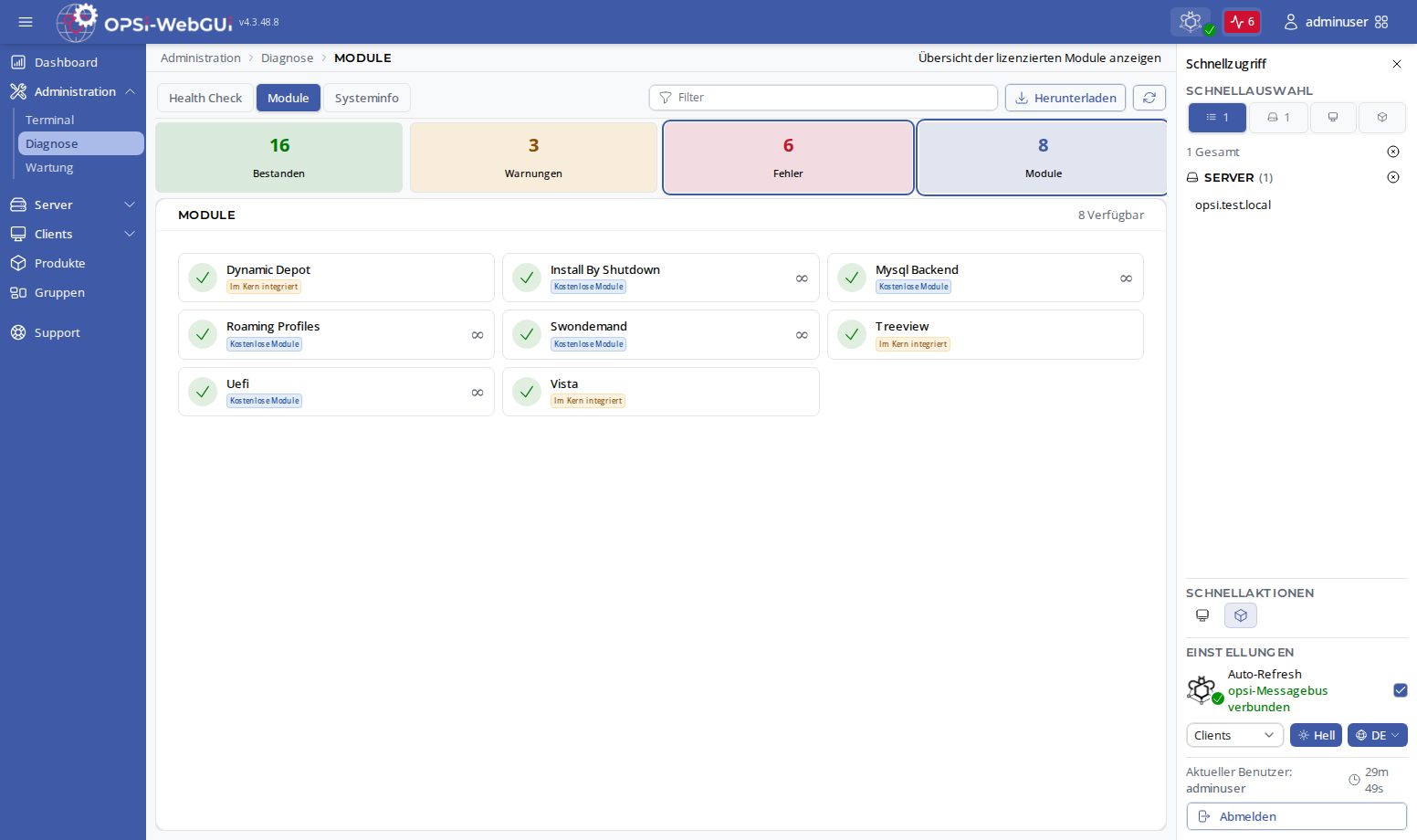

Module
Der Reiter Module listet alle OPSI-Erweiterungen (lizenzierte Module) auf, die auf dem Server verfügbar sind.

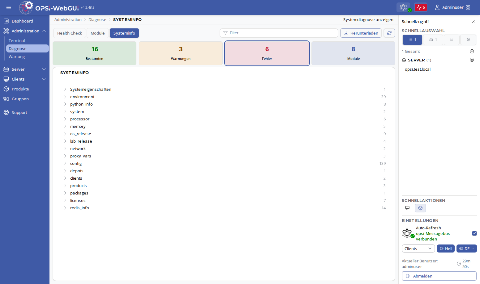

Systeminfo
Der Reiter Systeminfo zeigt technische Informationen über den Server, auf dem opsiconfd läuft.

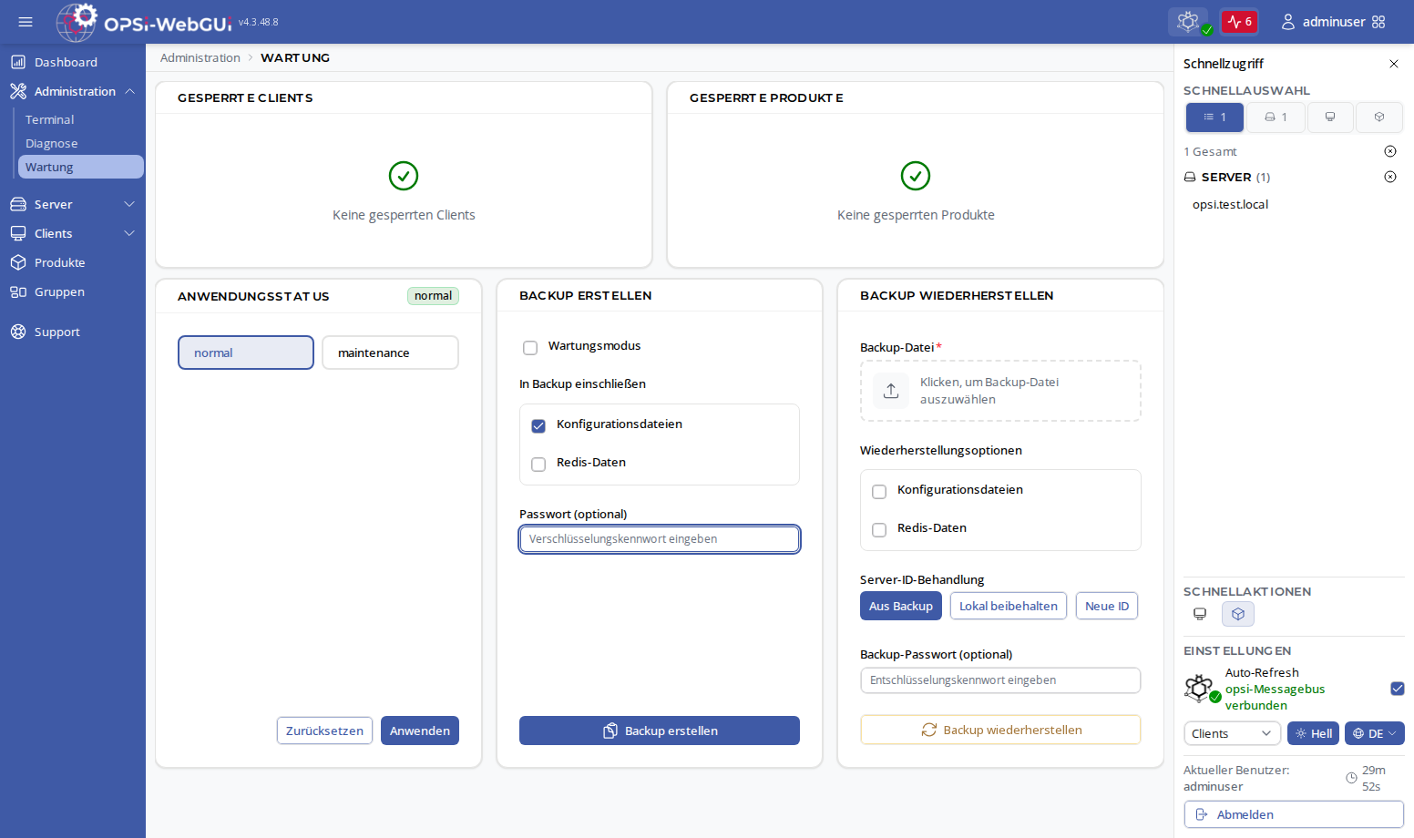

Wartung
Navigieren Sie zu Admin / Wartung, um auf Wartungsaufgaben zuzugreifen.
OPSI-WebGUI: Wartung
Abbildung 5. OPSI-WebGUI: Wartung
Die Wartungsseite ist in vier funktionale Bereiche unterteilt:
Gesperrte Clients
Zeigt Clients an, die von opsiconfd vorübergehend blockiert wurden – typischerweise wegen wiederholter fehlgeschlagener Authentifizierungsversuche.
  • Ansicht: Die Liste der blockierten Clients zeigt die Client-ID.
  • Einzeln freigeben: Klicken Sie auf die Freigabe-Schaltfläche neben einem Client, um die Blockierung sofort aufzuheben.
  • Alle freigeben: Eine einzelne Schaltfläche hebt alle Blockierungen auf einmal auf.
Gesperrte Produkte
Zeigt Produkte an, die vom Server derzeit gesperrt sind (üblicherweise weil eine Installation oder Aktion in Bearbeitung ist).
  • Ansicht: Jede Zeile zeigt die Produkt-ID und das Depot, das/der die Sperre hält.
  • Entsperren: Verwenden Sie die Freigabe-Schaltfläche, um eine Sperre aufzuheben, wenn eine Operation unerwartet unterbrochen wurde.
Wartungsmodus
Die Karte Anwendungsstatus zeigt, ob der Server normal läuft oder im Wartungsmodus ist (siehe Abschnitt Wartung in der opsiconfd-Dokumentation).
  • Wartung: Wartungsmodus einschalten.
  • Normal: Zurück zum normalen Betrieb wechseln.
Backup und Wiederherstellung
Der Backup-Bereich ermöglicht das Erstellen und Wiederherstellen von Server-Konfigurations-Backups direkt aus der OPSI-WebGUI.
Backup erstellen:
  1. Wählen Sie, welche Optionen verwendet werden sollen: Wartungsmodus (Server während des Backups in den Wartungsmodus versetzen), Konfigurationsdateien und/oder Redis-Daten.
  2. Geben Sie optional ein Verschlüsselungspasswort ein. Wenn angegeben, wird die Backup-Datei verschlüsselt und das Passwort wird für die Wiederherstellung benötigt.
  3. Klicken Sie auf Backup erstellen.
  4. Die Backup-Datei wird durch Ihren Browser heruntergeladen.
Backup wiederherstellen:
  1. Klicken Sie auf Backup hochladen und wählen Sie eine zuvor erstellte Backup-Datei aus.
  2. Falls das Backup verschlüsselt war, geben Sie das Passwort ein.
  3. Klicken Sie auf Backup wiederherstellen.
  4. opsiconfd wendet den Backup-Inhalt an und kann dabei Dienste neu starten.
Für detaillierte Informationen zum Backup und zur Wiederherstellung siehe Kapitel Backup des opsi-Servers.
