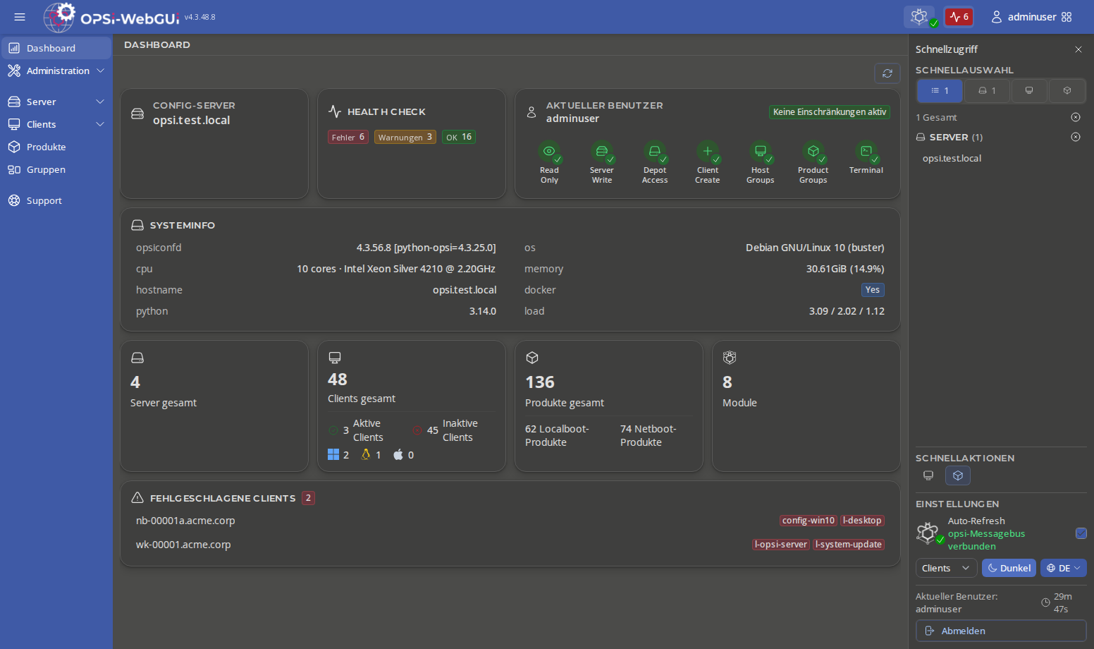

OPSI-WebGUI: Dashboard im dunklen Theme
Abbildung 1. OPSI-WebGUI: Dashboard im dunklen Theme

  • Dashboard: Eine Systemübersicht mit Informationen zum Config-Server, Health-Check-Zusammenfassung, Benutzerkonfiguration und Einschränkungen, Systeminfo sowie Client-/Depot-Statistiken.

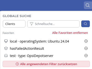

Die globale Suche in der Kopfleiste durchsucht Clients, Produkte und Server. Außerdem können Sie dort auf gespeicherte Suchen zugreifen, die als Favoriten markiert sind. Mit Alle Filter löschen entfernen Sie die aktiven Filter über alle Bereiche hinweg.
OPSI-WebGUI: Globale Suche
Abbildung 3. OPSI-WebGUI: Globale Suche

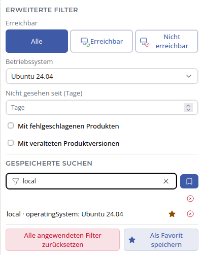

Öffnen Sie bei Tabellen mit erweiterten Filtern das Filtermenü, um tabellenspezifische Kriterien mit dem Textfilter zu kombinieren. Nützliche Kombinationen können Sie als benannte Suchen speichern und als Favoriten markieren, damit sie in der globalen Suche verfügbar sind. In Tabellen mit auswählbaren Einträgen können Sie über die Augenschaltfläche nur ausgewählte Zeilen anzeigen.
OPSI-WebGUI: Erweiterte Filter
Abbildung 4. OPSI-WebGUI: Erweiterte Filter

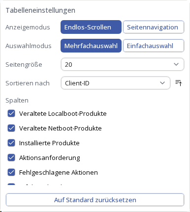

OPSI-WebGUI: Tabelleneinstellungen
Abbildung 5. OPSI-WebGUI: Tabelleneinstellungen
Bei Infinite Scroll werden weitere Zeilen beim Scrollen automatisch nachgeladen; bei Seitennummerierung erscheinen Seitensteuerungen unter der Tabelle. Der Tabellenfilter wird in der Seiten-URL gespeichert (?filter=…​) und pro Seite gemerkt, sodass Lesezeichen und geteilte Links dieselbe Ansicht wiederherstellen.
Filter und Marker in Client-Logs können ebenfalls in der URL gespeichert werden. Auch Suchen in Attributen, Parametern und Produkteigenschaften lassen sich in URLs übernehmen.
In den Tabelleneinstellungen können Sie die Standardansicht des Detailpanels und für die Client-Tabelle festlegen, ob alle Zeilenaktionen angezeigt werden. Außerdem speichert die OPSI-WebGUI Panelbreiten und die Größe geteilter Gruppenansichten im Browser. Einstellungen für Prozessaktionen bleiben nach dem Schließen des Dialogs oder dem Aktualisieren der Seite erhalten.

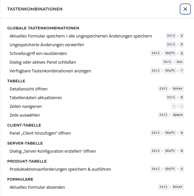

Mit Strg + Umschalt + ? öffnen Sie die Übersicht der Tastenkürzel. Sie listet Tastenkürzel für globale Aktionen, Tabellen, Clients, Server, Produkte und Formulare auf. Beispiele sind Strg + R zum Aktualisieren der Tabellendaten, Strg + Leertaste zum Auswählen einer Zeile und Strg + Umschalt + S zum Speichern und Ausführen von Produkt-Aktionsanforderungen.
OPSI-WebGUI: Tastenkürzel
Abbildung 6. OPSI-WebGUI: Tastenkürzel
