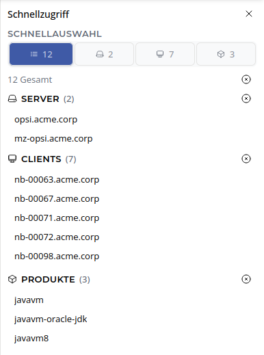

Reiter: Übersicht
Der Reiter Übersicht zeigt eine schreibgeschützte Zusammenfassung des aktuellen Auswahlstatus:
  • Anzahl der ausgewählten Server und ihre Namen.
  • Anzahl der ausgewählten Clients (Gesamtanzahl) mit einer Auswahl aufheben-Schaltfläche.
  • Anzahl der ausgewählten Produkte mit einer Auswahl aufheben-Schaltfläche.
Verwenden Sie diesen Reiter, um Ihren aktuellen Kontext vor dem Ausführen einer Aktion zu überprüfen.
OPSI-WebGUI: Schnellauswahl – Reiter Übersicht
Abbildung 1. OPSI-WebGUI: Schnellauswahl – Reiter Übersicht

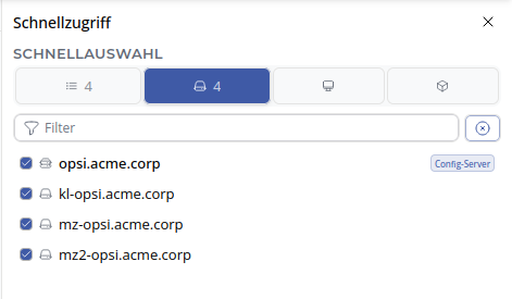

Reiter: Server
Der Reiter Server zeigt alle OPSI-Server in einer flachen, durchsuchbaren Liste.
  • Klicken Sie auf einen Server, um ihn zur Auswahl hinzuzufügen (er wird hervorgehoben).
  • Klicken Sie erneut auf einen ausgewählten Server oder auf das ×-Icon, um ihn aus der Auswahl zu entfernen.
  • Verwenden Sie das Such-/Filterfeld am oberen Rand, um Server nach Namen zu suchen.
  • Der OPSI-Configserver wird zuerst angezeigt und ist visuell hervorgehoben.
Der Badge am Reiter Server zeigt, wie viele Server aktuell ausgewählt sind.
OPSI-WebGUI: Schnellauswahl – Reiter Server
Abbildung 2. OPSI-WebGUI: Schnellauswahl – Reiter Server

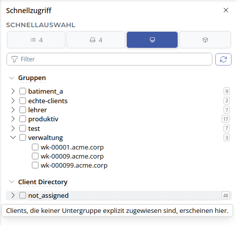

Reiter: Clients
Der Reiter Clients zeigt Client-Gruppen und ihre Mitglieder in einer zusammenklappbaren Baumansicht. Er enthält zwei Wurzelabschnitte:
  • groups – Benutzerdefinierte Client-Gruppen. Ein Client kann mehreren Untergruppen angehören.
  • clientdirectory – Eine hierarchische Verzeichnisstruktur. Jeder Client erscheint in genau einer Untergruppe. Nicht zugeordnete Clients erscheinen unter not_assigned.
OPSI-WebGUI: Schnellauswahl – Reiter Clients
Abbildung 3. OPSI-WebGUI: Schnellauswahl – Reiter Clients
Interaktion mit dem Baum:
  • Gruppe auf-/zuklappen: Klick auf das Pfeil-Icon.
  • Gruppe auswählen: Klick auf den Gruppennamen. Alle Clients der Gruppe (und ihrer Untergruppen) werden der Auswahl hinzugefügt.
  • Einzelne Clients auswählen: Klick auf einen Client-Eintrag innerhalb einer aufgeklappten Gruppe.
  • Abwählen: Erneuter Klick auf die Checkbox oder Schaltfläche Auswahl aufheben im Übersichts-Reiter.
  • Suchen/Filtern: Das Suchfeld am oberen Rand des Reiters filtert Gruppen und Clients live nach dem eingegebenen Namen.
Gruppen, die noch nicht aufgeklappt wurden, laden ihre Mitgliederliste erst beim ersten Aufklappen nach (Lazy Loading). Während des Ladens erscheint ein Lade-Spinner am Gruppenzeilenanfang.
Der Badge am Reiter Clients zeigt die Gesamtanzahl der ausgewählten Clients.

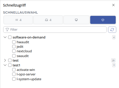

Reiter: Produkte
Der Reiter Produkte funktioniert analog zum Reiter Clients, jedoch für Produktgruppen. Er zeigt den Produktgruppen-Baum (Gruppen, die auf der Seite Gruppen / Produktgruppen erstellt wurden).
Wählen Sie eine Produktgruppe oder einzelne Produkte aus, um Operationen zu beschränken.
OPSI-WebGUI: Schnellauswahl – Produktgruppen
Abbildung 4. OPSI-WebGUI: Schnellauswahl – Produktgruppen

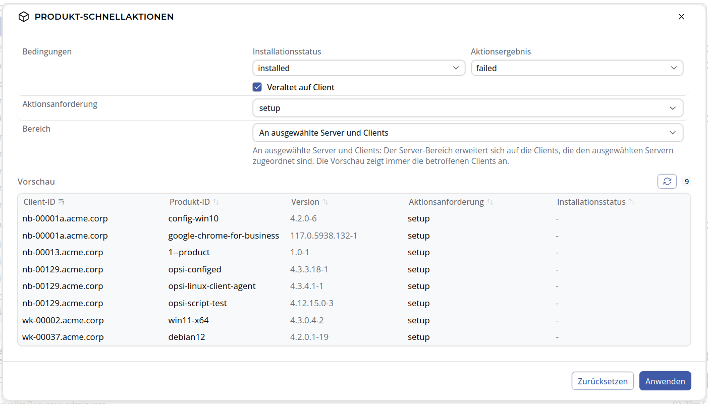

Produkt-Schnellaktionen
Klicken Sie auf die Schaltfläche Produkt-Schnellaktionen, um den Schnellaktionsdialog zu öffnen. Dieser Dialog ermöglicht es, Filterbedingungen und eine Aktion für passende Produkte über ausgewählte Clients oder Server hinweg zu definieren:
  1. Bedingungen setzen (verknüpft durch logisches UND):
    • Installationsstatus – z. B. Produkte mit Status unknown filtern.
    • Aktionsergebnis – z. B. Produkte filtern, bei denen die letzte Aktion fehlgeschlagen ist.
    • Nur veraltete – beschränkt auf Produkte, bei denen die Client-Version älter als die Server-Version ist.
  2. Aktion festlegen: Gewünschte Aktionsanforderung auswählen: none, setup, uninstall, update, always, once oder custom.
  3. Geltungsbereich definieren: Wählen Sie, ob die Aktion für ausgewählte Clients, ausgewählte Server oder beides gelten soll.
  4. Vorschau: Der Dialog zeigt eine Vorschautabelle aller passenden Produkt-/Client-Kombinationen.
  5. Anwenden: Klicken Sie auf Anwenden, um die Aktionsanforderungen zu übermitteln. Die Schaltfläche wird aktiv, sobald eine Vorschau geladen wurde.
OPSI-WebGUI: Schnellzugriff - Produkt-Schnellaktionen
Abbildung 6. OPSI-WebGUI: Schnellzugriff - Produkt-Schnellaktionen
Produkt-Schnellaktionen werden sofort gespeichert, wenn Sie auf Anwenden klicken. Sie umgehen den lokalen Puffer für nicht gespeicherte Änderungen und werden direkt auf dem Server gespeichert.
