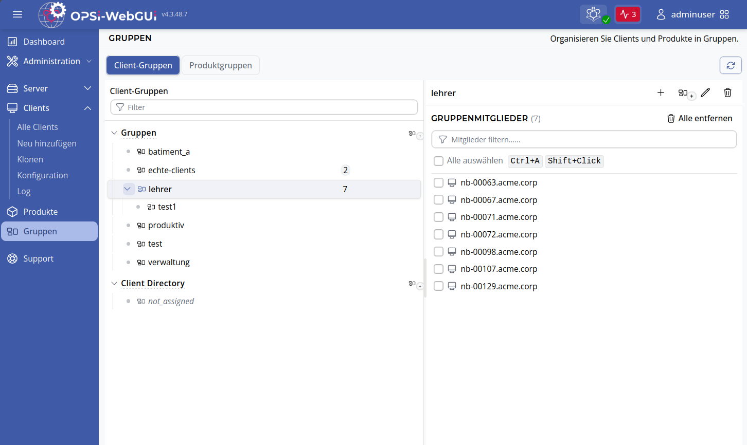

Die Seite Gruppen bietet eine Split-Panel-Schnittstelle zur Verwaltung von Client-Gruppen und Produktgruppen.
Aufbau
Am oberen Rand befindet sich eine Reiterleiste zum Umschalten zwischen Client-Gruppen und Produktgruppen. Das linke Panel zeigt eine zusammenklappbare Baumansicht aller Gruppen mit einem Filterfeld oben. Das rechte Panel zeigt die Mitglieder (Clients oder Produkte) der aktuell ausgewählten Gruppe in einer Tabellenansicht mit Aktionsschaltflächen.
OPSI-WebGUI: Gruppenübersicht
Abbildung 1. OPSI-WebGUI: Gruppenübersicht
Sobald Sie eine Gruppe im Baum auswählen, zeigt das rechte Panel ihre unmittelbaren Mitglieder zusammen mit den Kontext-Aktionen zum Hinzufügen, Bearbeiten oder Entfernen von Einträgen.

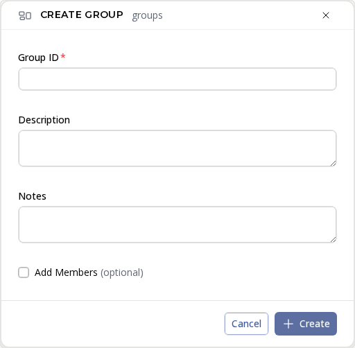

  • Untergruppe erstellen: Eine neue Untergruppe unterhalb der aktuell ausgewählten Gruppe erstellen. Geben Sie eine Gruppen-ID (eindeutig innerhalb von groups oder clientdirectory) und optional eine Beschreibung ein.
OPSI-WebGUI: Dialog Untergruppe erstellen
Abbildung 2. OPSI-WebGUI: Dialog Untergruppe erstellen
