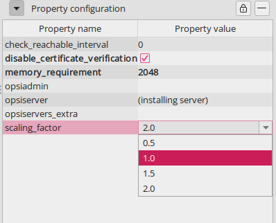

Property Configuration
A property table consists of two columns. The left column lists the names of the properties, and the right column shows the associated value.
Rows that deviate from the standard values (server defaults) are highlighted in bold. This allows you to see at a glance where settings have been adjusted.
Above the table on the right, there are two buttons:
  • Set client values to server defaults (left): This button copies the server defaults as client-specific settings. These settings remain with the client even if the default values are changed later.
  • Remove client-specific values (right): This button deletes all settings on the client; thereafter, the server defaults apply again. Any changes to these default values will directly affect the client.
If you hover over a row with your mouse pointer, a tooltip appears (if configured), showing useful information about the meaning of the value as well as the server default.
*opsi-configed*: Property Table
Figure 29. opsi-configed: Property Table
Click on a value in the right-hand column to open a dialogue for editing. Here you can, for example, select from a list of preconfigured values.
*opsi-configed*: List Editor, Selection List
Figure 30. opsi-configed: List Editor, Selection List
Click on a (different) value in the dialog to change the setting.

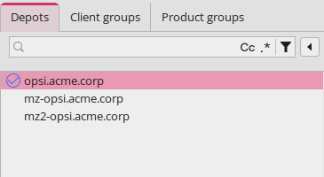

Depotauswahl
Wenn Sie mehrere opsi-Depotserver betreiben, tauchen diese untereinander in der Liste am linken Seitenrand auf. In der Voreinstellung ist das Depot auf dem opsi-Configserver markiert, und opsi-configed zeigt die zu diesem Depot gehörenden Clients an.
opsi-configed: Depotauswahl
Figure 39. opsi-configed: Depotauswahl
Die Liste der Depotserver unterstützt eine Mehrfachauswahl, das heißt, Sie können mehrere Depots markieren und damit alle zugehörigen Clients anzeigen. (Genauer gesagt: Sie sehen dann alle Clients, die auf irgendeinem der ausgewählten Depots zur ausgewählten Gruppe gehören.)
Sie können Clients nur gemeinsam bearbeiten, wenn sie Depots mit identischer Paket-Konfiguration haben. Das bedeutet, dass die Depots synchron sein müssen. Wenn Sie versuchen, Clients aus asynchronen Depots gemeinsam zu bearbeiten, erhalten Sie eine entsprechende Warn- oder Fehlermeldung.
Sie können mehrere Depots in der linken Seitenleiste auswählen:
  • (=+): Wählt alle Depots mit identischen Produkten aus.
  • (++) oder Shortcut [Strg]+[A]: Wählt alle Depots aus.
  • Suchfeld am oberen Rand: Geben Sie den Namen der gewünschten Depots ein.
Beachten Sie, dass die Gruppenauswahl bei einem Depotwechsel erhalten bleibt. Das ist nicht immer das gewünschte Verhalten. Gegebenenfalls aktivieren Sie für das neu ausgewählte Depot eine andere Gruppe bzw. die ganze Client-Liste.
